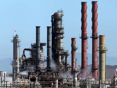

Una nube blanca sale de la refinería de la compañía Chevron durante un fuego controlado el martes 7 de agosto de 2012, un día después del incendio tóxico en Richmond, California. Las autoridades federales que investigan la causa del incendio en la refinería se enfocan en la posible corrosión en una tubería instalada hace décadas que la compañía inspeccionó el año pasado pero no reemplazó, dijeron investigadores federales a The Associated Press el sábado 11 de agosto.   Foto: The Contra Costa Times, Laura A. Oda / AP
